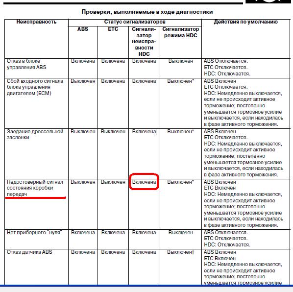

http://s9.uploads.ru/OCMns.jpg
ясно, но не совсем. тоесть это может и в проводке где то проблемка. или датчик первой передачи. датчик заднего хода работает.
Отредактировано Kaluzhanin40rus (2014-02-26 17:03:35)
может и так, можно ручками а можно ланчем учитывая SRS
