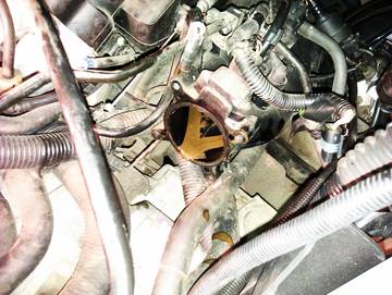

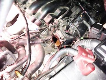

Заслонку почистил и тут вообще огорчился - какая -то хрень забила карбюратор, желтого цвета с запахом масла... мастер на сто посоветовал капиталку движка- так как возможно евсь коллектор у меня забит этой дрянью ... есть фотки завтра выложу...http://s3.uploads.ru/t/xKI2C.jpg

Вот фото этой дряни которую обнаружил у себя в двигле...http://s2.uploads.ru/t/a5OYd.jpg
http://s3.uploads.ru/t/LOHhD.jpg
o.O   ужасть!! енто в дросселе   :canthearyou:

ага... но вот что это такое???
Да ничего особенного, эмульсия. Масло из трубок отсоса картерных газов смешалось с водным конденсатом (зима все таки!) Обычное явление
Очень как-то страшно выглядет. Почему у меня такого нет, вернее не так сильно загаживаеться заслонка чайная ложка за 2-3 тысячи км набирается не больше
Дмитрий, поскажи пожалуйста,  что это нормальное явление? а мне мастер сказал что нужна капиталка двигла... можно что ли так ездить тока периодически чистить ДЗ???
Zorik написал(а):
поскажи пожалуйста
Хорошего конечно ничего нет, но это не значит что нужна капиталка. Просто это такая конструкция двигла. Почитай форум, тут про это много написано, и не переживай
