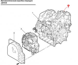

добрий вечер всем. может кто знает где я могу заказать деталь, которая в картинке,под номером 1.в зборе. б/у но рабочую, или новую но не дорого.и еще как он називается?нажмите здесь
Если именно в сборе, то она называется Valve Body. Нашёл сходу только пока в Канаде. А что с данной деталью приключилось?
Машину прыгнали из Америки,когда приехала вообще не двигалась.вскрили коробку,поменяли все фрикциони и манжети,собрали,поехала.но когда ричаг переключаю на положение D, поздно схвативает,нажимаю на газ, схвативает но с ударом.
еще когда переключается с 2 на 3-ю как бы буксует и потом включается.диагностика ничего електрического не показивает.я думаю ето
происходит из за давления масла в коробке,а за давления отвечает именно эта деталь, ведь он включает и выключает передачи.
и еще когда машина еще холодная работает нормально,а как греется вот тогда все ето и происходит.

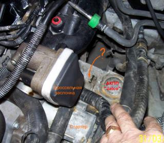

Всем привет!!! Сегодня дал своему красавцу жару, но всё по асфальту, пробывал коробку в разных режимах и на разных оборотах чуток адриналинчику хапнул. но дело не в этом, на панели загорелся желтенький автомобиль в наклоне с васклецательным знаком. Но я опять не знаю почему это произошло и выключилось только после того как выключил зажигание и включил заново. расскажите что это значит, и что ещё может загораться на панели и обозначать :huh: ...
Скорее всего поз.№3, прысни WD-шки на привод заслонки (на форуме обсуждалось)
Скачай документацию, много вопросов отпадет и чаще пользуйся поиском- чтобы форум
дублями не забивать, да и ответ быстрее найти,  чем ждать пока ответят. Удачи  :flag:

Зимой так пару раз было, когда только трогаешься. Тоже выкл. вкл. двигателя снимал проблему. Я то думал заслонка себя так ведёт только при отрицательных температурах. Странно.
Обрати внимание, у обоих автомат, №4 сообщ.№23.
у обоих автомат
думаешь дело в этом?

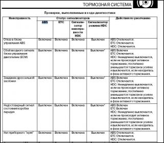

Не факт, просто обратил внимание что оба с акпп, заслонка- на форуме обглодана до нельзя,
а вот вариант №4 (недостоверный сигнал состояния коробки передач) в таблице- еще ни ни,
первый раз слышим.
Да, бегемот полон загадок. :)
