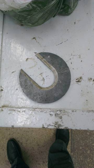

Да я уже сообразил что ты их с двух сторон ставил. А фото шайбы для съема подшипника. Собирал все без проблем с помощью такой-то матери и небольшим постукиванием молотка
Отредактировано Master11 (2013-11-12 19:36:19)
Братцы,да енту мандулу дольше делать чем,подвесные снимать вместе с перепрессовкой подшипников... :dontknow:
Может быть и дольше, а у кого-то вообще нет возможности, но это из серии "зачем ложка, когда можно и руками......" Человеку свойственно стремится к удобству во всем. Судя по твоему увлечению ты наверняка с деревом работаешь не только ножом и долотом. 8-)  :tomato:

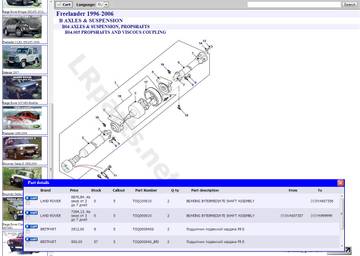

   Что скажете знающие люди на счет качества FEBEST LRCBFLI ?
Я когда брал своего фрила, стояли подвесные от дорестайла (узнал, когда стал менять один загудевший - заказал для рестайла с подставками). Получилось, что один без подставок, а второй с подставками. Тупо вырезал подставки из квадратной трубы (3 см), просверлил и поставил. Езжу 2 года и не  парюсь. Сейчас второй начал шуметь. Взял от дорестайла - без подставок. Цена на автодоке - 900 р. Так что на рестайл (после 2004 г.) можно ставить подвесные и старого типа. За кузов ВМ не цепляет, кардан становится ровно, без перегибов. на крестовинах. Стоял такой - PP4514 LEX, и сейчас его же заказал.

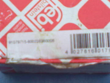

Вот такие подшипники подобрали в АВТОДОК,фото с телефона,
http://s6.uploads.ru/t/KgJb7.jpg
http://s7.uploads.ru/t/RfY5h.jpg
продублирую номер -91079715-600226360008
это целиком подвесные или только подшипники?
Только подшипники
http://s6.uploads.ru/t/Py5BY.jpg
Только подшипники
