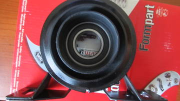

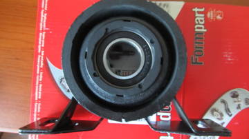

кто, что может сказать об этой фирме???? Приобрел сегодня, стоят почти в 2 раза дешевле чем бритпат, продавец уверял, что хорошие и никто ещё не жаловался, кто брал
http://s7.uploads.ru/t/uhAKc.jpg
http://s7.uploads.ru/t/alKbI.jpg
http://s7.uploads.ru/t/Eg195.jpg
http://s7.uploads.ru/t/fRMl9.jpg

на фото они идут без колец?
Турецкий, китайский, немецкий... если с ними не собираешься разговаривать, то внутрь набить Литол24, далее, установи грязезащитные кольцы, можно по две, с обеих сторон, шобы снизить вероятность попадания воды и грязи внутрь... так можно продлить срок службы подшипников...
Резина? а резина вне темы... лотерея...
Да, обычно они входят в комплект???? У бритпат они есть????
обычно в комплекте

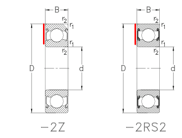

просто смотреть и решить для себя, где больше вероятность попадания грязи/воды внутрь к сепаратору, при вращении с учетом центробежной силы...
красная линия - профиль доп. шаибы и между ними Литол24...
http://s7.uploads.ru/fBjo8.png
соидет...?
или нарисовать подвесной в разрезе...
Отредактировано ersai (2013-12-06 17:16:11)
соидет...?
