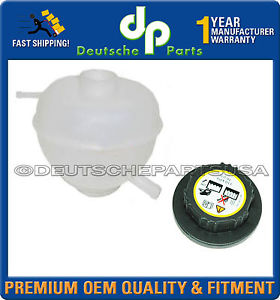

Кстати бачок я так и не поменял, мало того что он пришел без крышки, так и старая крышка меньше дырки :O

кста на наших системах исправность крышки бачка тожы немаловажных роль играет, при неисправной (если не держит давление) крышке бачка происходит раннее вскипания в блоке, далее перегрев.
дык, батенька, тебе к урологу
Писать антифризом выгодно :jumping:  :D
А как проверить работает она или нет?
Сливаешь с бачка антифриз, отсегиваешь верхний малый патрубок с бачка, суешь его в бутылку, массажовм верхнего большого патрубка к радиатору опорожняешь уровень в бачке.
дале снимаешь бачек, компрессор, шланги и манометр, где то должен быть 0.9-1 кгс\см2
http://s14.rimg.info/a1a1a79ca0955850d38fbfc3a674fcb8.gif
Это да. Задрали уроды. Бачки шлют новые, а крышки старые. Видно наеВенили их миллиарды. Заказывай крышку от нового фрила. У меня маленьких 2 шт. новых лежит и вернуть удалось 2. Поставил новый бак, а крышка от опеля подошла, думал поезжу, ща придёт другая. Пока с Экзистом боролся, закипел.
http://s9.uploads.ru/t/3jpL4.jpg
Такая нужна.
Отредактировано Mikk (2014-01-24 07:38:30)

Эти две крышки которые у тебя остались, какой конторы?
