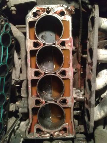

отвез ГБЦ токарю. после замера линейкой,он сказал все ровно.но решили снять 0.05. когда мастер начал фрезеровать было видно что плоскость кривая. сняли еще 0.05. теперь все ровно.
померял выступ гильз над блоком. получилось везде примерно 0.02-0.04 не знаю насколько точно я вымерял,но гильзы точно выше.
вот думаю может гильзы не трогать? боюсь сделать еще хуже.
После снятия головы гильзы фиксировал?
Отредактировано Romano (2014-02-08 19:29:09)
не фиксировал,но и коленвал не трогал.
Ты колено по метке перед разбором выставил? 50/50 что гильзы на месте...
колено выставил по метке до снятия ГБЦ,поршни ни на мм не сдвигал.гильзы попробовал расшевелить руками,не получилось. уверен на 100% что они на месте.
Если уверен,эт хорошо... :cool:  :D
Тут главное  вверх-низ что-бы хода не было... Ну да ладно...
вот ты прикинь- гильзы с завода ставят на гермелик(а как сказали в механике - просто лак).он очень хрупкий,примерно как супер клей,никакой эластичности...
болты гбц ты открутил,гильзы чуть,на микроны приподнялись,лак треснул...прижмешь назад - трешины полюбому останутся...
а потом все дружно будем искать утечку антифриза...
Санька лаком называет анаэроб... :yep:
получается при снятии головы всегда надо переклеивать гильзы? o.O даже хайнес,в котором чуть что советуют сменить гбц,блок,двигатель, не требует переклейки при замене прокладки ГБЦ.
Отредактировано SkyMax (2014-02-08 20:07:53)
кто-то писал,что и в мануалах так написано...

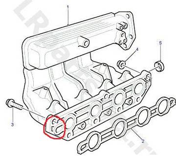

еще один момент так и не понял! на впускном коллекторе надо шарик в клапане удалять или нет?
http://s9.uploads.ru/t/Rg1AD.jpg
Я не удалял...
