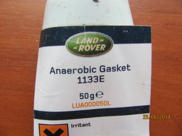

Анаэробный герметик при доступе воздуха остаётся жидким очень долго. При обжатии головки герметик выдавливается и между металлическими поверхностями остаётся практически молекулярный слой в неровностях металла. Как только прекращается доступ воздуха герметик моментально твердеет, склеивает и герметизирует стык. В мануале по ремонту Фрила рекомендован герметик 1133Е, который ИМЕННО АНАЭРОБНЫЙ.
http://sf.uploads.ru/t/mlXiG.jpg
Похожие герметики Loctite 510, 518,574 с предельной температурой +150 Цельсия. У viktor reinz тоже есть анаэробы, а Renosil куда угодно, только не на вклейку гильз.
