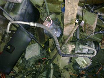

Дима , а так не поймешь ???
http://s2.uploads.ru/t/exfrV.jpg
http://s3.uploads.ru/t/qPkI6.jpg
http://s2.uploads.ru/t/hjkMr.jpg
Какой из них мой ??? :writing:

У меня трубка кондея протерта , вот хочу заказать , а не знаю , вернее не вижу какая :dontknow:
такае же хрень Вадик . стал заправлять а она сифонит .надо бампер сдергивать и менять  :dontknow:
311
Не знаю как на 2,5 , у себя я фару правую снял и открутил трубку :flag:
312
а у нас что бы фару снять надо и бампер открутить :dontknow:

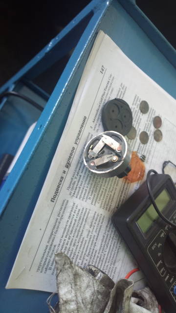

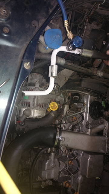

Привет всем. Сегодня решил домучать свой кондей. Прикупил на кантору установку по заправке и диагностике оных и понеслась... Вобщем после часов трех мучений получилось вот что
http://s5.uploads.ru/t/j95wq.jpg
На выходе из обдува на градуснике 5 градусов. Но весь прикол в том, что кондей включил не от кнопки, а в ручную.

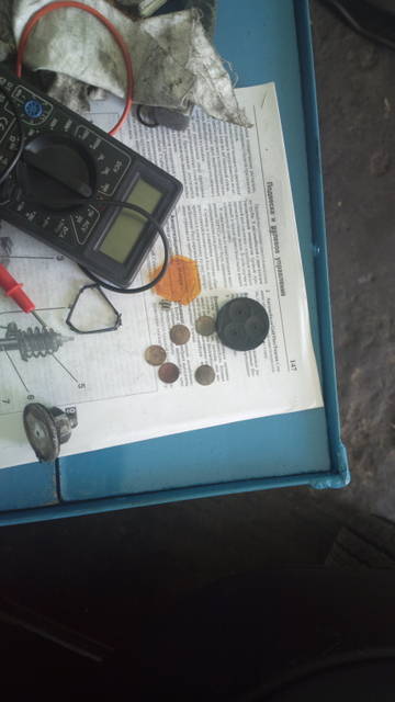

То есть тройное реле не дает сигнал на включение кондея мозгам, а если напрямую замкнуть контакты, то все работает, только компрессор работает постоянно, а не периодически. Решили разобраться как работает реле. Т.к. я уже прикупи лна разборе еще одно, то второе решили пустить "под нож". После вскрытия было установлено
http://s5.uploads.ru/t/HXILE.jpg
http://s5.uploads.ru/t/j2fas.jpg
Т.е. в реле установлены три мембраны которые через штоки разной длины замыкают или размыкают контакты. Так вот ломаться там нечему, результат поломки реле - окисление контактов. Вопрос только в том, что эти реле делает кантора из Италии. И так как приобретение б.у. реле не дало результатов следует вывод: надо покупать новое.
КТО ЗНАЕТ ИЛИ МОЖЕТ ЗАКАЗАТЬ ЭТО РЕЛЕ В ИТАЛИИ - ОТЗОВИТЕСЬ!!!!!
И еще по мануалу давление низкое 16 бар, высокое 26 бар, после заправки 540 граммов фреона и при оборотах 2500 давление на высокой стороне не более 17 бар.
