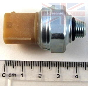

RQH000130http://se.uploads.ru/LN1ev.jpg
этот я купил.
Отредактировано karp (2014-07-22 20:20:48)

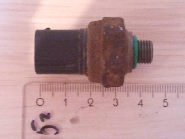

http://sf.uploads.ru/t/cinSQ.jpg
http://sd.uploads.ru/GI5tO.jpg
http://se.uploads.ru/snqom.jpg
это мой родной.
Отредактировано karp (2014-07-22 20:21:19)
karp написал(а):
еще завтра свой сфоткаю-такой я купил и поставил,один в один с моим только пластик черный.
            Отредактировано karp (Сегодня 23:13:13)

попробуй меня убедить,что они разные! :tomato:
