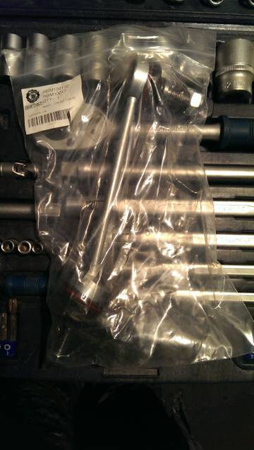

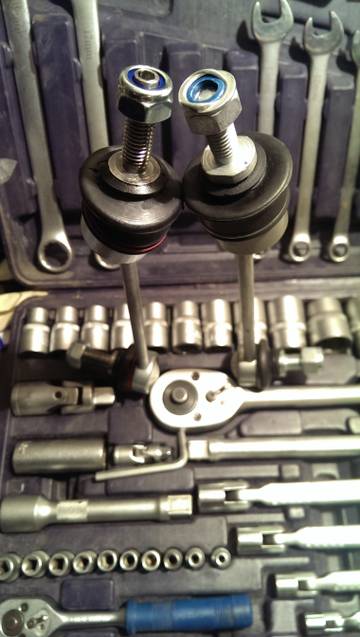

398

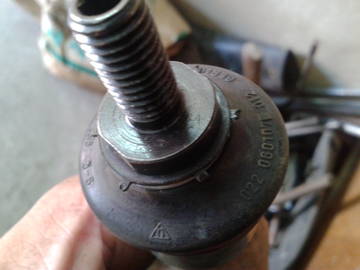

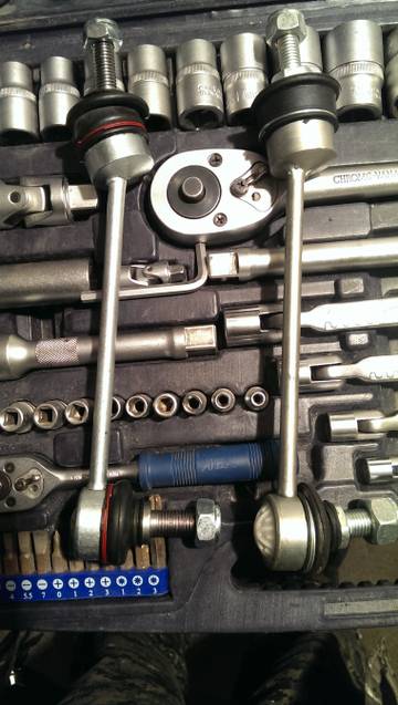

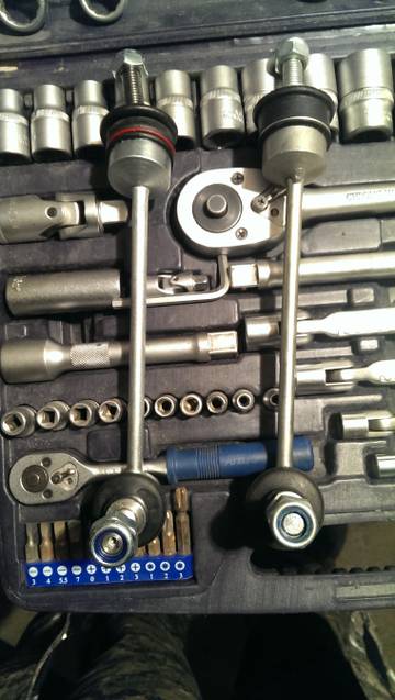

Внесу свои 5 копеек. В ввиду износа шаровых (порваны пыльники) были куплены новые шаровые, а так же раз залез-то решил поменять и стойки стабилизатора. Замена стоек стабилизатора уже все знаем, а так же шаровых. По этой причине отписываться не буду. Выложу для информации несколько фото. По замене шаровых фото нет, т.к. батарея на телефоне замерзла)))
http://s9.uploads.ru/t/hT9zJ.jpg
http://s9.uploads.ru/t/mlysQ.jpg
http://s9.uploads.ru/t/gtFy1.jpg
http://s9.uploads.ru/t/eKHtp.jpg
http://s9.uploads.ru/t/PbxEA.jpg
http://s8.uploads.ru/t/BfbMZ.jpg
http://s9.uploads.ru/t/aFAPb.jpg
Как видно, мои стойки были варены, но шары в них до сих пор не стучат. Новые стойки обе разных фирм производителя, только упаковщик один. Позже залезу сфотаю новые шары на месте и добавлю.

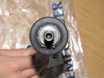

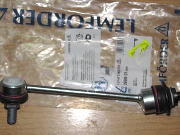

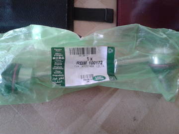

408
RBM 100172...
В оригинальной упаковке  находился Lemforder...
http://sf.uploads.ru/t/ay32C.jpg
http://sd.uploads.ru/t/3XLSA.jpg
http://se.uploads.ru/t/gwDnC.jpg
409
RBM 100172...
какая цена?
410
какая цена?
экзист: 1120 - штука...

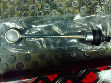

кто нибудь такие видел, долго проживут а то пальцы больно свободно в них шевелятся от руки
http://sa.uploads.ru/t/I8GjQ.jpg
http://sa.uploads.ru/t/OvGkg.jpg
http://sa.uploads.ru/t/3Hp4I.jpg
415
Никол77 написал(а):
долго проживут
Как говорят опытные пользователи Фрила, они любые долго не живут. У меня 15 тысч прошли последние, что стояло не помню уже, но неизвестные мне бренды не беру без надобности.
Да и вообще, на мой взгляд субъективный они не очень то и нужны на этой машине, грохотать если только на кочках. Снимал пробовал без них проехать, никакой особой разницы не ощутил, валкость в повороте может побольше стала, но эта машина виражи закладывать и так не годится. Если бы сзади еще один стоял, а так хрень.
416
Палыч76 написал(а):
стук шел от рулевого наконечника ( левого)  разобрал тоже Delfi
У меня рулевые TRW стояли.
417
Не долго...

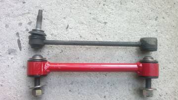

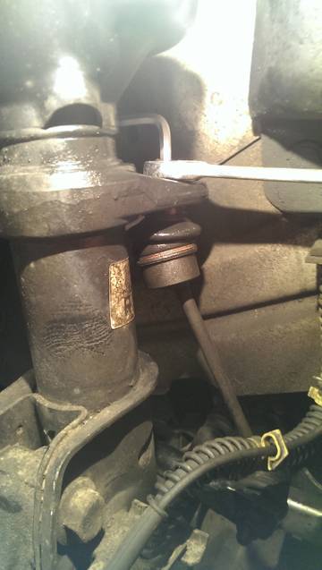

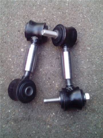

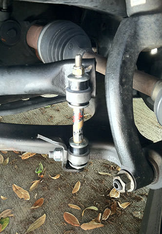

Мысли в слух, а кто что думает, если нам придумать что то подобное....
Идеи на фотографиях вроде понятные
фоты
http://sa.uploads.ru/t/aHDiX.jpg
http://sa.uploads.ru/t/Z1vAo.jpg
http://sa.uploads.ru/t/gf0zy.jpg
http://sa.uploads.ru/t/Rnqji.jpg
http://sa.uploads.ru/t/Xruzh.jpg
Отредактировано Peace.Duke (2014-12-13 15:13:58)
420
Отредактировано Peace.Duke (Сегодня 21:13:58)
наши стоики еще ерзает вокруг своей оси при повороте колес, поэтому на вышеуказанных железках эта работа не предусмотрена.
