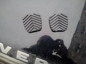

Накладки с 2141, но вот пока искал, вычитал вот что:Накладки на педали :) так что завтра смотаюсь до ГАЗовского магазина, посмотрю и отпишусь:)
UPD
http://sf.uploads.ru/t/6dgkF.jpg
http://sf.uploads.ru/t/7HBv8.jpg
