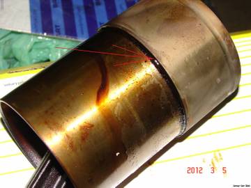

Заговор или нет, но перебранный после моего Фрил (2002 г.в.) тоже не имел следов герметика на гильзах.
Так-же, как и на его фото, где явно видны следы герметика?
http://se.uploads.ru/t/tSCuQ.jpg
Врать не буду - те гильзы сам не видел, ещё добавлю по той машине - при разборе выяснилось, что под головками прокладок не было - были вырезаны и установлены "прокладки" - из журнальной обложки, вот такой "аппарат" попался знакомому.
И как твой моторист голову собрал?
В смысле как? Её разбирали полностью, были трещины - заварили, сёдла клапанов-меняли на новые, в общем полная замена клапанов, гидрокомпенсаторов, шлифовка валов, головок - поменяли всё что можно - кроме распред.валов, собрали - летает.
Костя, а знаешь что за подтеки на гильзе?
Антифриз,который просочился через растресканный анаэроб...

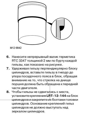

RTC3347 Герметик гильз цилиндров Hylomar Blue
LUA000050L Герметик для гильз Freel
Это то, что рекомендует производитель.
Это то, что написано в мануале по ремонту
http://sf.uploads.ru/t/HBfAJ.jpg
А чем намажешь ты решать тебе. Найди в Интернете Свойства этих герметиков - оба анаэробные.
