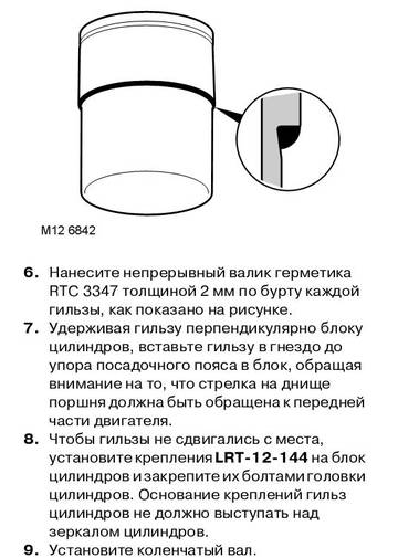

Есть руководство по ремонту двигателя, в нём чётко написано:
http://sd.uploads.ru/t/ZiFE5.jpg
По коду ищем, что такое RTC3347:
Герметик  ThreeBond 1133E
Loctite 574 или 5208 (вместо 574)
Loctite 518 или 5205.
Hylomar Gasket 2000
Это всё анаэробные герметики.
Книгу писали профессионалы. А шутников или советчиков слушать - крыша съедет.
Отредактировано onigo (2014-09-02 05:33:05)
