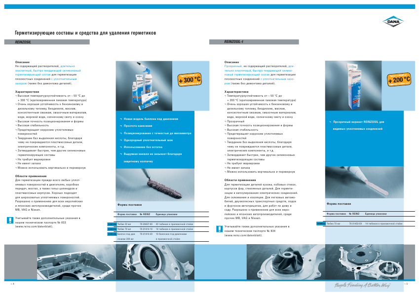

не, силиконий он както вкуснее будет. Аргументы-эластичность (пусть и не большая), использование резиновых колец в других моторах, личный опыт-после силикона никогда ничего не текло, анаэроб мне так каатся хрупкое соединение.
Щас сравнивал на сайте loctite.ru характеристики силиконовых и анаэробных герметиков. Так вот, подавляющее большинство анаэробных работает до 150 градусов, в то же время силиконовые до 250-300.

А для силиконового наоборот нужен воздух чтобы испарить растворитель (уксус).  Обжал детали, доступа воздуха нет и силикон остаётся в жидком состоянии. Ну а жидкому (т.е. ОЖ) проникнуть сквозь жидкое -  нет проблем.
Но ведь держит, и согласно характеристикам он используется для гильз! - никакого выделения "уксуса".

Но гильзы будет выше плоскости блока на толщину застывшего силикона,
А анаэроб - нет? С чего они будут выше если их правильно фиксировать?

по характеристикам я выбрал Anaerobic Gasket Maker 51817 ...

Вообщем собрал 2 дня как. Пока ничего сказать не могу-слишком мало времени прошло. Гильзы на рензосил, головы на анаэробный локтайт. После вклейки гильзы прижал двумя уголками на шпильки. По ощущениям мотор стал очень тихо и ровно работать, приемистость та же. О.Ж не уходит, уровень масла в норме. Из масло заливной не сапунит совсем. Далее-время покажет. Делал сам. Мой итог:
