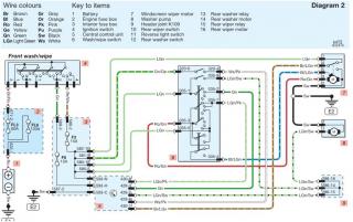

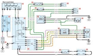

вроде выкладывал, но повторюсь
задний и передний дворник
