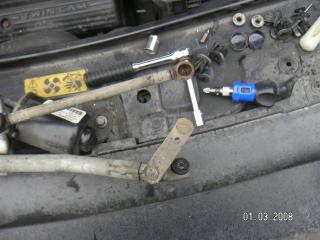

Вчера что-то навернулось в механизме стеклоочистителей. Левый (водительский) - замер на месте, а правый - замечательно бегает по стеклу.
Вобщем собираюсь в гараж, вечером ждите фото :)
Сделал  :flag:
Пока фоты по снятию-ремонту. По установке - не вижу смысла выкладывать, ибо, установка противоположна снятию ;)

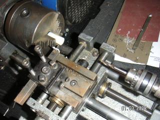

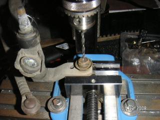

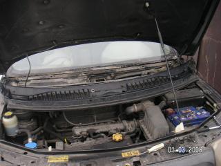

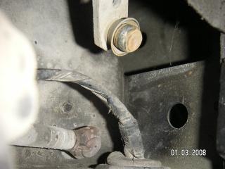

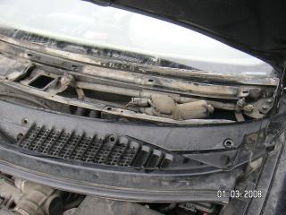

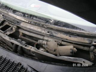

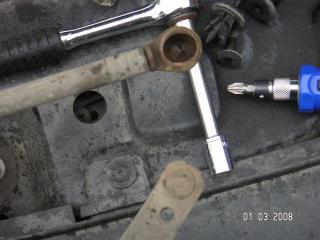

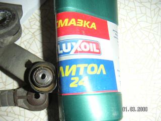

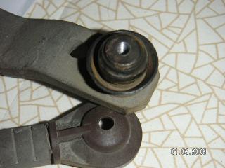

Вкратце: снял дворники с поводками, пластиковое жабо, увидел, что отвалился рычаг от правого дворника, снял трапецию, принёс домой, на фрезернике просверлил отверстия, нарезал резьбу, на токарнике выточил две шайбы из капролона, дремелем с латунной щёточкой всё почистил от ржавчины, набил литола, собрал всё назад, винты посадил на фиксатор резьбы.
Далее - картинки. Будут вопросы - с удовольствием отвечу.
Отдельное ФЕ тем, кто менял мне в конце лета лобовуху. Изломали, ссуки, все пластиковые клипсы у жабо, и очень ловко это замаскировали.
Экономия от операции: детали - 200 баксов, услуги - примерно столько-же. Моё затраченное время - 2 часа.
Далее
Ещё
Всё.

Только - смотрю на фоты - у меня станки без дела заржавели http://kolobok.us/smiles/standart/cray.gif
Давно я их не трогал!
Сегодня поездил - дворники гребут, как положено! Теперь даже лучше - они смазаны, и теперь всё оч. плавно и беззвучно!!!
Да! станки у тебя отличные! и руки тоже!. Уважаю тех кто не боится трудностей и сам пытается всё  делать. Мне б токарный маленький и было бы все отлично. А у тебя на сколько вольт он?
Спасиб!  :blush:
Токарник - "Универсал". Был 380, но конднсаторами усовершенствован на 220.
Фрезерник - "Proxxon" - от рождения 220. В данной операции участвовал в кач-ве сверлильного станочка ;)
Смотрю на фоты и не вижу бачка с ОЖ...
Подскажи-ка код пластиковых клипс, а то у себя снимал, так тоже смотрю все поломаные нах...
Да и еще заметил что от дождя закрывает кусочек черного паралончика, на мой взгляд не очень продумано.. У меня он почти весь отклеился уже
А он спрятался под снятым и сдвинутым вперёд "жабо" ;)

Случилась такая же неприятность.
снял. высверлил так же (только на всех трёх шарнирах)
всё что можно - смазал литолом.
Шуршат как новые, без люфтов.
