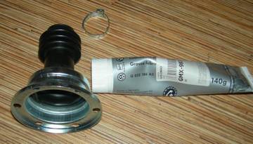

Нынче и мне довелось поменять пыльник.. порвался на пополам.. заметил своевременно.. обматал хорошо пищевой пленкой и закрепил пластиковыми хомутами (для кабелей).. пока комплектовал ремкомплект.. комлектовал 1,5 месяца, ездил при этом.. после вскрытия проверил - вода, грязь не попала...
Скомплектовал ремкомплект (фото).. пыльник куплен на ebay.co.uk .. куплен за 23 фунта (1100 руб) + доставка.. смазка куплена в автодоке артикул G052186A3 (смазка для трипоидных шарниров, VAG) ценник - 300 рэ..
"Родная" смазка была радикально черного цвета.. гуталин бля... трипоид на удивление в очень бодром состоянии...
http://s6.uploads.ru/t/t8Jc5.jpg
Хомут, кстати, закрытый -32 мм в диаметре.. я поставил 25,3-31 мм

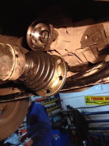

Снимать пришлось только переднюю часть кардана и расслабить болты подвесных.
Вот так выглядел мой ужас (кстати ездил с таким 2 месяца, без последствий):
http://s7.uploads.ru/t/j3g9O.jpg

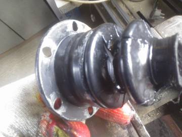

Хомут лучше ставить металлический, пластиковый зимой может лопнуть, но это мое мнение. Отверстия на жестянке Москвичовского пыльника не совсем подходят, пришлось растачивать, на фото видно.
Вот результат:
http://s6.uploads.ru/t/sij1E.jpg
В общем возня была только при снятии кардана, дальше ничего сложного. Всем удачи!

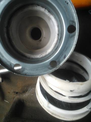

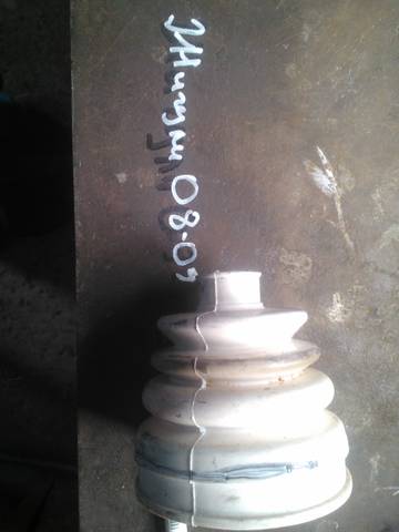

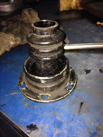

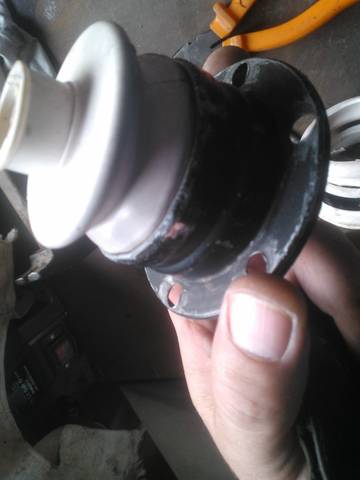

Всем привет сделал замену пыльника компенсатора длины вала уже третий или 4  раз проводил экпременты ставил на саму железку разорвало второй раз поставил от оки но вовнутрь схема такая снимаем вал все конечно метим разбираем узел трипоида очищаем от старой смазки http://se.uploads.ru/t/Ga3rp.jpg  вот так хрустит булка. разбираем узел с железкой. пластиковое кольцо я выбросил .http://se.uploads.ru/t/w3zlk.jpg развальцовываем отверткой Внимание не делайте на руке желательно на тисках очень удобно подготавливаем пыльник я теперь взял от 09 08 гранаты более жесткую http://se.uploads.ru/t/rAWQq.jpg  подрезаем полтора кольца и делаем примерку http://se.uploads.ru/t/KCkuG.jpg выворачиваем наизнанку и через малое отверстие отверткой заправляем под развальцовку совет как только резина пыльника будет в развальцовке прижмите пассатижами Да без труда не вынешь рыбку из пруда Полностью обжимаем завальцовываем без фанатизма выворачиваем как он должен бытьhttp://se.uploads.ru/t/khLAG.jpg  да смазки коробок не больше собираем узел чуть силикона и пыльник на месте подготовьте хомут я приготовил железный с обжимкой сразу не затягивайте он никуда не денетсяhttp://se.uploads.ru/t/3netP.jpg
после установки на Фрилендер чуть расправьте пыльник чтоб не было гармошки  зажмите .Всем всего.
