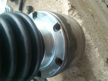

Вчера перебирали карданы на отцовском ЛеньДровере. Пыльник трипода поставили от внутреннего ШРУСа ауди/фольксваген. Только пришлось стачивать бортик и отверстия расширять наружу, просто делая прорези по краям отверстий. Получилась ромашка))) Всё встало норм.
266
http://s2.uploads.ru/t/sat8m.jpg
http://s2.uploads.ru/t/JPhK7.jpg
http://s2.uploads.ru/t/5zuIO.jpg
Вот так выглядит доработанный пыльник шруса VW/Audi.

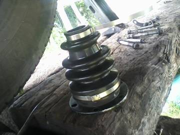

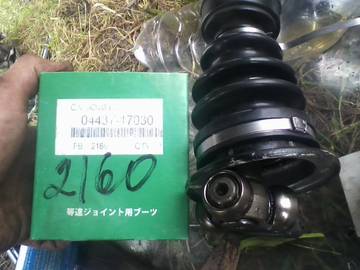

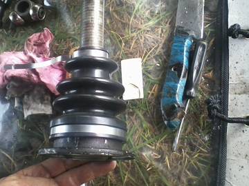

Привет всем
столкнулся недавно с ентим самым пыльником , при очередном осмотре фрила на канаве
выход прост,(если руки на месте)
штангелем замеряем диаметры , а , они 65 на 25 +/- 1мм, длинна 95/105 допускаем, на авторынке по размерному каталогу подбираем пыльник, смазку, хомуты я купил отдельно те что в комплекте тонковаты  и на подъемник
вывешиваем 3 колеса 2 перед один зад (чтоб крутить кардан) 4 болта на 17 от заднего моста 4 болта крепления подшипников ЗвероМуфты 6 звездочек от передней раздатки (выручил набор SATA),
перед откручиваньем привязываем кардан к дну в 4х местах
после снятия всех болтов ВДВОЕМ опусакем кардан
плоской отверткой Акуратно поддеваем края жестянки старого пыльника отнимаем от стакана крестовины, далее стопор крестовины(той-же отверткой)
с крестовиной помучился очень плотно сидит,
Потом в обратном порядке
Хомуты затягиваем в ПОСЛЕДНЮЮ :flag: ОЧЕРЕДЬ ПОСЛЕ УСТАНОВКИ КАРДАНА и ВСЕХ БОЛТОВ НА МЕСТО.. Смазку не забываем, пару столовых ложек с верхом
кольца на пыльник не ставил
пара тысяч проехана , все ОК
http://s5.uploads.ru/t/ogbSB.jpg
http://s4.uploads.ru/t/zVmaE.jpg
http://s4.uploads.ru/t/nxzDO.jpg
Всем Удачи
Отредактировано Лендер (2013-08-22 07:11:56)
