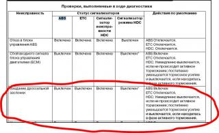

На моей машинке АБС себя никак не выдает. Ни каких посторонних звуков. Единственный эффект при торможении в пол - это биение педали. Я так понимаю, что это норма. Все остальное надо лечить. С тормозами шутить нельзя.
Вообще, если неисправна АБС, то это должно, в обязательном порядке, выявлятся внутренней системой диагностики и отображаться на приборке.
Не знаю, есть ли у тебя RAVE, вот кусок оттуда с описаловом ABS (англ.). Можно попробовать проверить всю ее логику работы.
Формат - Microsoft office document imaging, по другому не нашел норм. способа выдернуть кусок из рейва.
http://rapidshare.com/files/226807215/wmln000e.mdi.html
Однозначно- разбираться, есть мнение, что состав ABS, а уж тем более логика ее работы, не должна отличаться в зависимости от установленного двигателя.
Унификация-великая вещь, и ни один производитель ей не пренебрегает. Меняется она исключительно по годам, и связано это с осваиванием новых поколений средств пассивной безопасности. У тебя может быть один из двух вариантов, см. талмут
Отредактировано Tihomirov (2009-04-28 21:11:07)
Желание последовать дедушкиному примеру- крайне не спортивный подход.
вот еще отработать можно.
