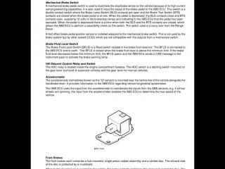

Vitaliy написал(а):
вот кусок оттуда с описаловом ABS (англ.).
Спасибо камрад, но с англ. у меня ни как, только на уровне компа и игр.

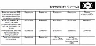

При зажигании и в дальнейшем при езде горит ЛАМПОЧКА СПУСКА С ГОРЫ(ЖЕЛТАЯ), и при езде нагреваются передние диски! Подскажите как исправить эту проблему??? Кто сталкивался с такой проблемой? Будьте любезны подскажите!!!
Жёлтая говорит о неисправности HDC. Чуть попозже выложу все признаки неисправности.
А вот на счёт нагрева - вероятнее всего закисли пальцы суппорта, колодки не расходятся от диска, посему и трут-греются. Разбирать, пальцы вытягивать (не слишком быстро получится, я один палец минут 20 раскачивал), чистить, смазывать.
Описалово лампочек.

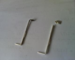

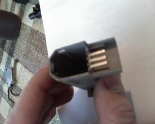

Нашел и сделал!
Умная машинка почти две недели намекала дятлу мне, что НЕ ГОРЯТ СТОПАКИ!!!
Вся проблема оказалась в концевичке, который на педали тормоза - отвалился контакт (тупо отломался).
Разобрал, раскурочил корпус, припаял снаружи, заклеил скотчем - заработало!!! :jumping:
Спасибо sea.privat и rony за моральную поддержку!
