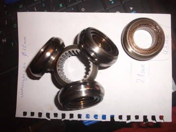

http://s1.uploads.ru/t/6NRvA.jpg
какие размеры еще нужны - пиши...

ога посмотрел  тройник на 26 шлицов на диаметре 18 мм или 28??  плохо видно  -18-28 мм это впадины или вершины?
подшипник наружний диаметр  43 мм, внутренний диаметр  21 мм

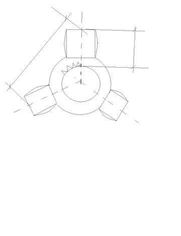

можно еще высоту подшипника и вот ЭТОТ размер?http://s1.uploads.ru/t/2g4Ta.jpg
18мм-это по вершинам
ок!,только позже...

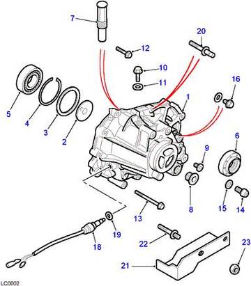

Ребята подскажите код сальника внутреннего шруса со стороны коробки , что то найти не могу.
253
TRX100060L  -- оно вроде?http://s1.uploads.ru/t/9T6vb.jpg
ЭТО НОМЕР ЛЕВОГО СО СТОРОНЫ ВОДИТЕЛЯ ПОЗИЦИЯ 6
Блин ЕКЗИСТ выдает правый , а ДИМЕКС левый , кому верить. А внутренние сальники одинаковые и правый и левый передние ???

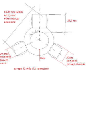

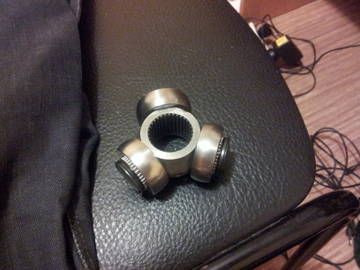

у меня трипоид несколько иной вид имеет!
http://s1.uploads.ru/t/8OXxp.jpg
http://s1.uploads.ru/t/rugKm.jpg
Внутренний размер обоимы где-то 24,3мм. Неохота опять его разбирать, мерил по иглам. Остальные размеры снимал по 2ому голому тришипу.
Отредактировано Zipp (2012-08-20 18:53:08)
261
сильно похоже что на 1,8 и 2,5 оне разные..триподы то))
у тебя на 1,8 трипод является внутренней обоймой подшипника как например в форд-сиерра
а в 2,5 подшипник сьемный со своей внутренней обоймой как в мондео и детализируктся отдельно
Отредактировано d2ima (2012-08-20 19:27:13)
262
Спасибо КЭП  :cool:
Я собственно из 2х разбитых после вылитания привода собрал один. Но думаю его не на долго хватит. Вот и задался вопросом поиска аналогов.
Отредактировано Zipp (2012-08-20 19:30:41)

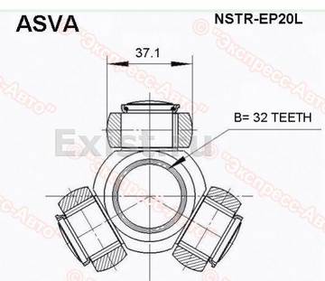

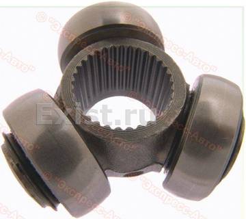

первичный поиск дал вот такую штуку NSTR-EP20L.
как думаете, подойдет?

Zipp молоток!!!!!!! так там размеры екзист дает...сравнивай!http://s1.uploads.ru/t/fOra6.jpg
http://s1.uploads.ru/t/8e7kv.jpg
ОТКУЛА КСТАТИ НОМЕР ВЫНУЛ? КОЛИСЬ)))

кстати тебе чего каталога с картинкой мало чтобы свой ЛЕВЫЙ сальник увидеть?

те размеры что есть сходятся, разница в 0,1мм. но я так думаю у меня на 0,1 меньше из-за выработки.

Asva NSTR-EP20L :idea: 1 227,25р.
