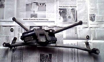

И меня настигла такая участь http://s8.uploads.ru/t/8ZWoh.jpg
Остановились передние дворники, утром правый и к обеду левый тоже. Снял,  посмотрел... и досконально читаю, кто что написал.
  Думаю как бы проще и надежнее решать проблему с минимальными затратами.
Пока, временно, с помощью паяльника сплющил пластмаски наконечников. Не знаю сколько будут работать, особой уверенности нет в надежности.
   Буду искать на разборках амортизаторы от пятой двери девятки. Кто то на сайте описывал такой метод решения проблемы. Тоже думаю использовать такие же шарнирные соединения, должно быть достаточно надежно.

Не мудри я просто просвелил на станке по центру шаровой рычаги и поставил болт с прокладкой, предварительно добавил смазки  вшаровую и забыл, уже год полет нормальный
