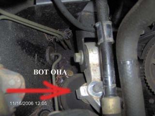

При замене ремня ГРМ имейте ввиду,что с механическим натяжителем устанавливается ремень на 143 зуба, а не 145- как с автоматическим натяжителем. ( На рисунке- механический ).
И еще совет.
Будьте аккуратны при снятии двигателя с передней опоры. Опору очень легко повредить ( разорвать ), а она гидравлическая и стоит много денег.
Менял позавчера ремень ГРМ, так у меня вообще какойто прикол: стоял старый ролик с автоматическим натяжителем ( у него не скоба с пружиной как на фотке а просто ус пружины ), а вот ремушок был 143 зуба; причём я купил изначально ролик с  автоматическим натяжителем и ремень на 145 зубьев(типа как положено). Но как показала практика этот ремень(145 зубьев) под этот ролик великоват. Поменял ремень на 143 зуба и всё О.К.. Вот так. Так что уменя какойто гибрид : ролик с автоматическим натяжителем а ремень 143 зуба. Кстати помпу тоже поменял (может кому пригодится) по DOLFI М 243. Всё работает.
