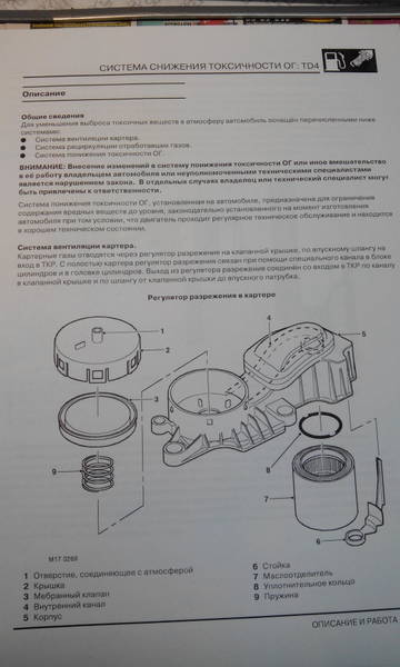

ОБЩИЕ СВЕДЕНИЯ ПО ФИЛЬТРУ
http://se.uploads.ru/t/P1bXW.jpg
http://se.uploads.ru/t/mNGXA.jpg
http://se.uploads.ru/t/ZOrMK.jpg
