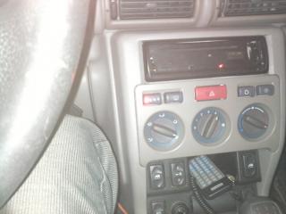

Доделал то, что тут раньше гордо названо было "Блок управления".

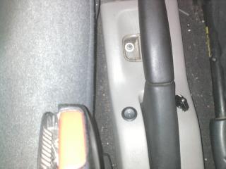

Короче, после некоторых раздумий приобрел 4-х позиционный галетник с двумя группами контактов, на 4 положения - решил, что все остальное - лишнее. Далее, разобрал китайский девайс и выкинул родной тумблер (селектор напряжений) оттуда, а задействовал свой галетник, но уже внешний. Вторую группу контактов вывел на 4 светодиода - по принципу зеленый - белый-синий-красный, по мере увеличения напряжения. Светодиоды запихнул в пустую кнопку на панели.
Принцип такой - клавишей включаем саму муфту, селектором выбираем одну из 4-х ступеней блокировки, о чем сигнализирует диод соответствующего цвета. На фото - горит красный, т.е блокировка максимальна.

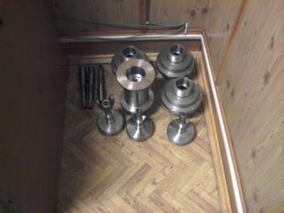

Есть три комплекта деталей на устройство - народ немного перестарался...
С двумя все понятно, а вот третий...
Кароч, народ, кому?
