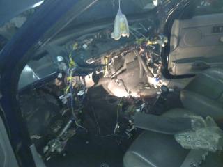

Смотрите что было с фрилом когда я делал печку и панель
А у кого какая батарейка стоит?Я поставил 85.
Maslav, кто тебе баранку перекидывал? Уж больно знакомая картинка...
Я не знаю, купил уже такую в Витебской области, а что ты уже видел моего фрила раньше?
Нет. У меня тоже англичанка. Брал осенью 09 года с правым рулём, ещё немного на праворульке покатался :-) Переделывал один хлопчик в Минске. Просто по технологии переделки очень похоже, а у каждого спеца свой почерк. Я свою панель поднимал, когда сигналку ставил, так что могу сравнить.

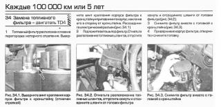

Купил дизельный ЛР Фрилэндер 2003 г., но не могу найти в нем топливный фильтр.Помогите !!! Где он спрятан и как к нему влезть в гости?!))
Viktor POL Я так понимаю, двигатель TD4, раз 2003 год :question:
(Но лучше все-же подпись в профиле заполнить на будущее, чтоб не приходилось гадать :) )
