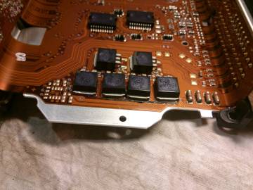

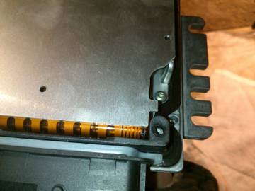

нужен красноярец. попробовать спасти эбуhttp://s4.uploads.ru/t/E5PyH.jpg
http://s6.uploads.ru/t/ZvG6H.jpg
http://s6.uploads.ru/t/qyF3w.jpg
так я конечно уже понимаю что придется искать другой. но попытку можно сделать
216
эбу спасен. всем спасибо. транзистор заменили и дорожку востановили

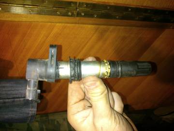

А что на последнем фото?
218
это расплавленная и раздутая катушка зажигания.или она послужила выходу из строя транзистора, или наоборот транзистор убил катушку. теперь у меня 6 новых катушек стоит:-) со снятыми пока еще не решил что делать. машина очень долго подтраивала не могли найти причину.
