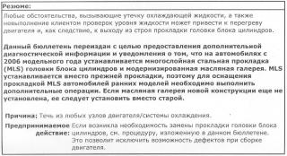

Я помню эту историю, но подзапамятовал - было ли выполнено следующее, как требуется в тех.бюллетене № LTB00069 от 28.06.2007):
1. Замена прокладки на многослойную LVB500190?
2. Установка болтов WAM2293L (К)?
3. Установка масляной галереи LCN000140L?
4. Установка термостата PEL500110? (У тебя год 2001, значит шланги на PCH001190 менять уже не надо)
Да. Все это было сделанно и + к этому заменили прокладку на выпускном коллекторе, шлифанули голову и заменили рампу (куда болты вкручиваются) Если верить бумаге, в которой указан перечень заменненых деталей, то все они фирменные. А шланги системы охлаждения и расширительный бачок я поменял сам через месяц. Промыл систему и заменил антифриз. (так как у меня масло попало в антифриз.) По всем приметам промыть после этого шланги почти невозможно. Кста!!! Заметно лучше стала работать печка :D
Про болты длинные, помнится, намекали, что можно бы и не менять (чтоб не ждать новые по почте 4 дня) Но когда я сказал, что соглашусь не менять, но на вашу ответственность, то как то сразу решили менять :D  :D
