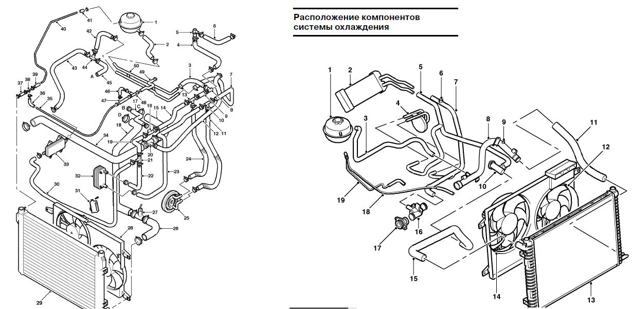

а шо у вас нет масляного охладителя в двс? в раздатке тоже нет? и в коробке нет?
117
афсолютно верно подмечено, много чего не хватает в оном, и слава богу.
http://s4.uploads.ru/F6T4q.jpg
118
как оно ваще работает то? говорю ж, наномоторчик от газонокосилки
а номер 4 чаво? есть в раздатке стабилиздец температуры, есть.(хоть шо то вам как людям сделали)
119
а номер 4 чаво?
теплообменник, служить для поддержания рабочей температуры в раздатке, одновременно утилизирет избыток тепла системы охлаждения, но он не охладитель трансмиссии.
