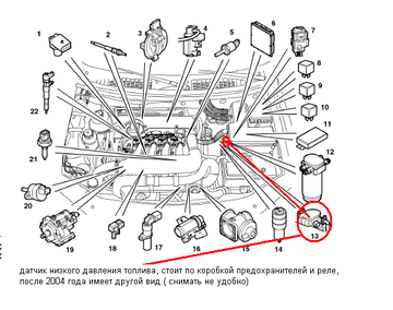

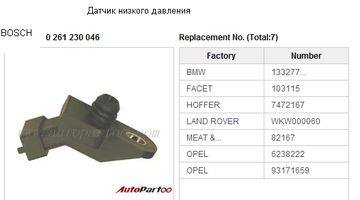

- датчик давления топлива, находится в двигательном отсеке  под щитком предохранителей

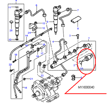

- датчик давления в топливной рампе (торец)

http://s3.uploads.ru/t/2cgGT.png
http://s2.uploads.ru/t/r6XKf.png
http://s3.uploads.ru/t/XSLAM.png

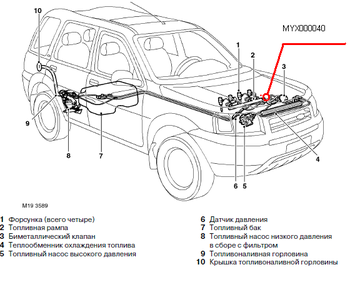

http://s3.uploads.ru/t/9j21H.png

Топливная система TD4
