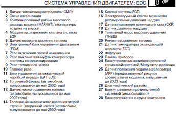

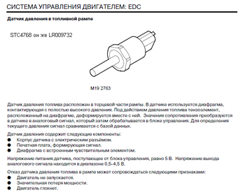

на 1.8 да,но  на ТД4 нет
http://s2.uploads.ru/t/fRvCn.png
он же LR009732
http://s2.uploads.ru/t/uzR3s.png
Это датчик. С другой стороны рейки. Туда, куда обратки с форсунок идут.

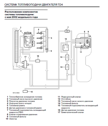

повторюсь
http://s3.uploads.ru/t/lRDXC.png
http://s2.uploads.ru/t/jWouO.png
http://s3.uploads.ru/t/rIGcR.png
http://s2.uploads.ru/t/03Efq.png
Клапан не детализируется, не кроссируется по каталогам, а идет по сказке в сборе с рейкой. На схеме видна магистраль его слива. Хотя он есть. У меня валяется снятый именно с бмв-шной рампы мертвый. Но в продаже есть.
