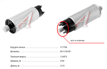

насос волги

А как по цене? Вроде по-приятней будет :dontknow:  Вырезать на крайняк 2 загогулинки под клемы и ура.Насос покупал на авто рынке в магазине-все для авто Влога,Газель.

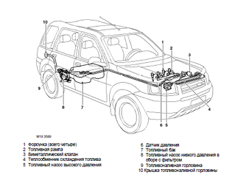

найди отличия
топливная система до
http://s3.uploads.ru/t/Qgx7p.png
топливная система после
http://s2.uploads.ru/t/tA7WM.png
А на  до рестайле два насоса низкого давления...  Один под капотом, другой в баке.   У нас один, т.ч. на твоем 2005 года в баке нет ничего, только поплавок и сетка.

кстати такой же насос как на волге ставился и на ЗАЗ, и на Daewoo
цена вопроса от 200 до 450грн (дели на 8 = уе США)

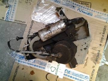

снял весь этот "комплекс"
http://s2.uploads.ru/t/5cyUK.jpg
http://s2.uploads.ru/t/FkJN0.jpg
http://s3.uploads.ru/t/36rXs.jpg

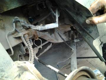

место куда это все крепится.. под правым задним колесом.. как мне показалось крепится вся конструкция не очень надежно.. на трех болтах..
http://s3.uploads.ru/t/prXD9.jpg
насос вош.. производитель порадовал)))
http://s3.uploads.ru/t/IdBVL.jpg
злопалучный фильтр.. такое ощущение что не меняли с завода..но хамутики были не заводские, наши отвертошные..когда сливал остатки саляры, на входе шла черния жижа..на выходе, обычная саляра..производитель Mann WK 522.. как по каталогу..

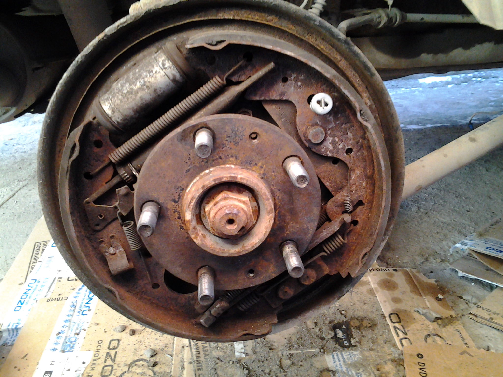

заодно сделал ручник.. ))) тросик соскочил, поставил на место.. смутило обилее ржавчины на барабане и тормозах.. но все работает.. как отец говорит "На ходовую не влияет, значит не очень важно")))
http://s2.uploads.ru/PKJbL.jpg
частенько задние барабаны подклинивают, а вот насос уже меняный
гдееее? вроде тормозит без нариканий.. (((
Отредактировано Вадик (2013-01-12 20:56:55)
Насос точно не родной.Да и фильтр возможно тоже, на моем стояли номера от ЛР, хотя понятно, что не он их делает.
Крепится вся эта штука двумя болтами откуда третий? Грязь там будет всегда. Если в  заднем локере,  напротив всей этой конструкции,есть отверстие(у меня было, зачем?!) , заклей, грязи меньше. Отстойник только снаружи мыл?

ну крепления два, болтов там три)))
а отстойник можно еще внутри как то помыть?! он раскручивается? o_O я просто вертел его со всей дури,он не поддался..
