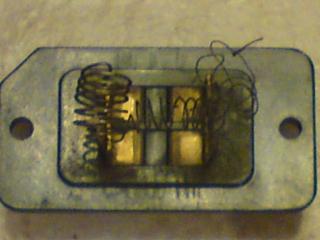

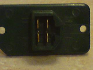

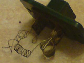

Вот эта хрень ,реостат отопителя,который в итоге обошёлся в 5500+700работа и ждал две недели пока привезут ! :mad:
Фото не лепится !
Отредактировано Suhareff (2011-02-02 08:42:43)
Пробую ещё
Отредактировано Suhareff (2011-02-02 08:54:39)

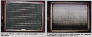

У меня такая проблема. Когда долго работает кондиционер вентилятор начинает плохо крутить, а точнее такое ощущение что вентилятор захлёбуется и очень сильно начинает шуметь и практически не дуть. Там есть на вентиляторе подшипник???  Может в нём высохла смазка??? Как вы думаете, что это может быть??? Без включонного кондея работает хоть сутками нормально.
Ау-у-у!!! Есть кто живой???
по идее вентилятор отопителя никак с кондеем не связан, подшипник в вентиляторе есть, но как он прекрасно
работает без кондея и дуреет от его включения- логическому объяснению не поддается  %-)
Т.к. воздух у нас забирается в отопитель и постоянно продувается через испаритель кондиционера (независимо от того, включен кондей или нет), думаю - это из-за того, что перемерзает испаритель кондея и перекрывает поток воздуха. А вентилятор как крутился, так и крутится, только внатяг из-за повышенного сопротивления по воздуху. Отсюда ослабший воздушный поток, шум и впечатление, что что-то мешает вентилятору вращаться. Кондей выключаешь - испаритель оттаивает, и все приходит в норму. Попробуй после выключения кондея на стоянке понаблюдать, не льется ли вода ручейком из дренажного шланга кондея под машину, и одновременно с этим не улучшается ли работа вентилятора?
Причиной может быть забитость фильтра на заборе воздуха и/или недостаток фреона в кондее.
Фото 2 - пример обмерзания испарителя. Бывает и хуже - вообще наглухо в ледышку :)
Хотя вообще-то должна срабатывать защита от обмерзания испарителя и не допускать этого... :dontknow: Но sea.privat тоже говорил, что у него бывает куски льда вылетали. Подробнее...
Может там где стоит датчик, еще не обмерзает, вот он и не срабатывает... :dontknow:

Сегодня понаблюдал. Да действительно после выключения кондея из дренажного шланга капает сильнее чем обычно вода и работа вентилятора улучшается.
Так что мне делать??? Фильтра у меня нет.
Не пользоваться кондиционером :D Шутка.
Ну доедь до кондиционерщиков, пусть проверят систему. Может имеет смысл свакуумировать и заправить по весу нужным количеством.
Резистор находится над вентилятором обдува, слева, на кожухе воздуховода ( рис.1). Для снятия ,нужно отсоединить шланг впуска воздуха от отопителя,( под бардачком), снять электроразьем от блока и выкрутив два болта , вытащить блок. Доступ очень неудобный.
что касается неудобного доступа ....... при восстановлении резистора через место посадки вентилятора изнутри вставил на супер клее 2 болтика М5 ..... закручивал на место уже не отверткой а ключиком - стало по проще )

И не проверяйте долго без обдува-от перегрева может опять перегореть. А по номиналу резисторов уже было на форумах. Помню точно: 1.48 Ом 0.75 Ом 0.25 Ом .Перед пайкой залудить. Можно ортофосфорной кислотой.
Старый фен у жены заберу, как той нихромной проволокой подобрать сопротивление? (в электрике профан)
Продублирую ещё и здесь. Резистор печки можно поставить от 10ки - 200руб, в родное гнездо становиться (остаётся щель 1мм не критично), делается переходник с нашего штекера на 10шный, методом тыка подбирается распиновка по скоростям и всё, печка работает в штатном режиме - 4 скорости. :cool:  Или резать родную проводку и ставить штекер от 10ки, но это не айс, при первом варианте всегда можно поставить родной штатный резистор. :writing:
