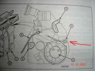

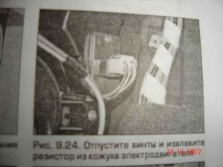

Резистор находится над вентилятором обдува, слева, на кожухе воздуховода ( рис.1). Для снятия ,нужно отсоединить шланг впуска воздуха от отопителя,( под бардачком), снять электроразьем от блока и выкрутив два болта , вытащить блок. Доступ очень неудобный.

вот может нагляднее на этом рисунке...под номером 4
сегодня тоже лазил сода ,сгорел первый резистор(сделано не практично пружинками)
Добавлю и я картиночку... Интересно, когда можно будет, наконец, выкладывать полноразмерные иллюстрации?
Номер 3 на схеме.

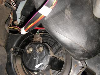

Гул и вибрация может быть ещё из-за налипания пыли на отдельные  лопасти (лопатки) вентилятора. Из-за этого возникает дисбаланс. Если на малых оборотах не заметно, то на высоких вентилятор начинает трясти. Такой вентилятор после выключения всегда становится в одно и тоже положение, грязь отсыревает и набирает на себя ещё больше пыли на то же место, ещё сильнее увеличивая дисбаланс . Так что надо удалить грязь и проверить люфт подшипников. При малейшем люфте - менять однозначно, разлетится крыльчатка - беда, влетишь в копейку.
Как я понимаю крыльчатка - это поз. 4 по последнему рисунку. Вроде как она вытаскивается без снятия торпеды? Или я что то не учитываю? :)
Да, верно. Или пост 6 позиция 2 (плохо видно). Она снимается вместе с мотором, а вот удастся снять, не раздевая панель - не знаю. Может хватит снять только "бороду". Крыльчатка обычно крепится изнутри к валу гайкой, причём с "обратной" резьбой. Но это обычно, а у англичан может и наоборот.
Посмотрел сегодня и так и так.. без снятия торпеды не обойтись. эх..

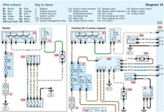

Так у тебя же совсем другая модель, соответственно и схема другая. В каталоге схем LRF 2,5 2004 года стр. 74. Если каталога нет - давай выложу
Отредактировано onigo (2010-08-26 09:18:19)
Вот здесь электрическая схема и описание для LRF 2.5 2002 года
Схема
упс сорри не спалил что 2,5
реле добавилось, с него и начать
