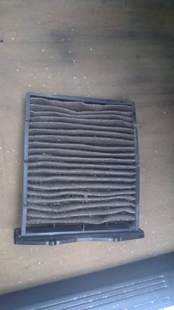

И вот сейчас снял фильтр салона, как видно не в лучшем состоянии, но дуть лучше/хуже не стало.... http://s2.uploads.ru/t/eYZF0.jpg
http://s2.uploads.ru/t/vZB8I.jpg

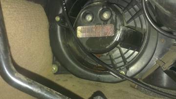

С водительской стороны под панелью вентилятор. Фонарик и ты его увидишь. Крепится тремя шурупами, откручиваешь и тянешь на себя. Главное, когда будешь ставить не перепутай разъем. У меня он в обратном положении встал лучше чем как надо..

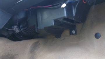

Вот, что там творится.... http://s3.uploads.ru/t/l31cW.jpg

Скорее всего проблема как и у меня... Подтекает радиатор, в следствии чего загадил антифризом весь мотор...
Подсказывают, что вследствие морозов... возможно просто течь на хомутах....  :dontknow:
В салоне течь нечему кроме радиатора. Проверь трубки...

Снял вчера вентилятор отопителя... Да, окислились контакты. Почистил отверткой, протер ветошью. Подключаю - крутит, во всех положениях.  :cool:  Вроде норм. Собираю, ставлю на место. Проблема та же. Начинает хондрить... Проблема не исчезла...  :tired:  Решено сегодня отогнать на СТО, пусть разбирают панель, смотрят радиатор печки, чистят, протирают... мотор отопителя, смотрят/чистят испаритель кондера....  :mybb:
