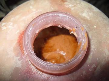

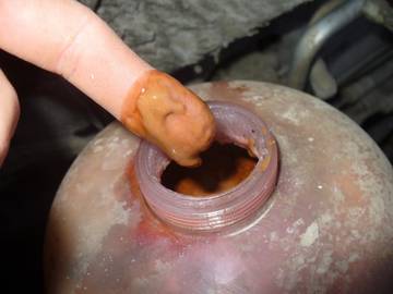

Здравствуйте, друзья.
вот видимо и ко мне пришла эта напасть :(
предыдущий хозяин уже менял прокладку гбц, говорил о белой пене в бочке ОЖ.
с момента покупку я проехал 30.000 км.
масло меняю на 8-9 т.к. всегда кастрол С3.
и вот что обнаружил сегодня:
http://s3.uploads.ru/t/7AOXC.jpg
http://s2.uploads.ru/t/Ukcnl.jpg
http://s3.uploads.ru/t/P1ObG.jpg
это, что я думаю? замена гбц со всеми вытекающими?
а главный вопрос: можно ли на машине ехать?
Проверь что на масляном щупе, если там чистое масло доехать до гаража наверно можно. Дальше думаю не стоит. С заменой ГБЦ не факт, может её не фрезеровали когда прокладку меняли, или прокладка гов..
Отредактировано Дмитрий Н (2013-02-25 04:57:05)

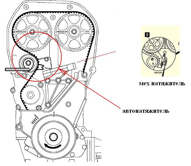

привет привет земляк!!! а у тебя натяжной ролик какой не знаешь?
если авто натяжитель то 145 зубчиков а если простой натяжитель то 143 зубчика!!

По ширине ремня можно узнать какой тебе нужен ремень, и ролик.
Gates 5497XS
Число зубцов, шт   145
Ширина, мм  26 автоматический натяжитель
Gates 5238XS
Число зубцов, шт   143
Ширина, мм    23

Судя по году авто автомат.натяжит. До 2001 был простой.
ну так то да!!! :cool:
с чего ты решил?
у меня конец 99 г. автонатяжитель.
amad-m
не стоит гадать при заказе.
верхнию крышку открой (ничего сложного, всего 5 болтов), увидишь, если не понятно сфоткай да в студию.
на всякии случай как оные выглядит
http://s3.uploads.ru/eaADq.jpg
с чего ты решил?
Не,это к тому, что мшинка у него посвежее,вот и подумал. :tomato:

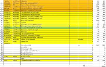

Други, выручайте!
тяжко быть пешеходом, и т.к. живу за городом, приходится 2 км. пешком до остановки, а потом еще 40 мин. на автобусе. второй день, а уже плакать хочется.
в ремонтах авто я вообще не сварщик, и сейчас уже голова пухнет.. и чем больше читаю форум, тем больше сам себя запутываю.
в общем авто:  1.8. 2005 г.в. МКПП. пробег 170 тыс. и т.к. придется лезть в мотор, хотелось бы поменять все по максимуму
поправьте пожалуйста список! (добавить/убрать, может в чем то вообще ошибся и вообще не от моей машины)
http://s3.uploads.ru/t/hkdS3.jpg
поясню по списку: оранжевым, то, что под вопросом.
1. ни как не могу разобраться с термостатом, он у меня стоит около радиатора - желтый. - как понял, надо просто заменить на серый (PEL10016) и все? больше к нему ни чего не надо?
2. фиг знает, что это, просто где то находил, кто-то менял.
3. надо ли менять?
4. LCN000140L - как я понял тут должна быть масляная галерея, а экзист почему то выдает как клапанную крышку. - или это одно и тоже?
5. надо ли менять? или смотреть по состоянию?
желтым вроде все это надо? или ошибся в чем то?
зеленым одна строчка (LQX 100040) - есть аналоги дешевле аж в 10 раз. или сюда лучше оригинал от LR?
в общем в край запутался, помогайте!
попутно хотелось бы сменить все фильтры и ремни (ну и ролики к ним) - с этим у меня тоже каша.
п.с. линки это уже самодеятельность - брякает.
не лезь туды без надобности.
amad-m написал(а):
3. надо ли менять?
раз туды полез, можно (если деньги позволяет), потому что если после концерта потечет, то нады будет снове лезть и сливать ОЖ и метки и натяжитель и т.п.
да.
не нада, если дажы деньги из кошелка выпирает, они промывается, смотри сюды
И еще, ИМХО,
1. не нужна маслосьемные колпачки (12-34836-01). если афто не дымит синим выхлопом?
2. где натяжитель ГРМ?
3. lqx100040, мне кажеться не обязательно.
4. lvh10010 - што ето? :dontknow:  и зачем.
5.  :dontknow:
amad-m написал(а):
Други, выручайте!
1. Термостат - PEL 500110, тот самый, в сером пластике.
2. Проверь давление масляного насоса.. если норм, то трогать не нужно.. если не норм.. тогда снимать – вот тогда прокладка эта потребуется..
3. Помпу поменяй, раз не знаешь, что и когда..
4. +
5. Гидрокомпенсаторы.. промыть.. в красном хайнесе есть допуски по износу.. если менять, то не на ахусу
6. У меня из под патрубка тосол подсачивался.. когда снял патрубок – прокладка эта в труху рассыпалась.. проверь..
7. Возьми CORTECO
8. CORTECO
9. +
10. +
11. +  думаю можно Payen, он чуть дешевле
12. +  кто-то на форуме подбирал себе такое маслостойкое кольцо из русских аналогов..
13. + lkg100550l.. кто-то на форуме из паронита ставит..
б/н        + всё, кроме ахусы, но обязательно зелёного цвета..
14. CORTECO  15026220B менять, если есть выход масла через сальник
15. ---
16. ---
17. Если от туда течи нет, то не обязательно
18. +
19. Читай ниже
20. GATES 5PK1200  и 3PK753
21. + для автоматического ролика
22. ----
23. Я бы выбрал другое масло
27. H90W29
28. LX719
29. LA360
Герметик нужен ещё анаэробный ..
Ролик автоматический LHP100900, что-то из аналогов..
