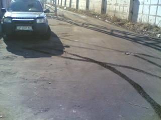

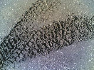

у меня на домкрате колесо крутится ,но с выкрученным рулём при движении чувствую какую то тяжесть ка будто забыл с ручника снять и сегодня решил проверить на мокрой утрамбованной земле возле гаража и вот как будто колёса проворачиваются на месте при движении с выкрученным рулём мне кажется такое только муфта может делать, завтра по своему способу проверю с мелом и напишу.
Особенность: когда трогаешься вперёд-назад с выкрученным рулём- машина идёт очень тяжело. Неприложный факт.

ну, у меня так было :(, был все время включен полный привод - муфта была заклинена. Не хочу накаркать, но если муфту заклинело, то раздатка долго не выдержет... У меня не выдержала, рекомендую проверить поскорей...
Счас с новой раздаткой и муфтой - назад вперел с выкручнным рулём едет все четко, без проблем.
