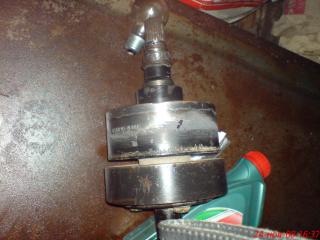

Был сегодня в магазине,держал новую муфту в руках, моих человеческих усилий не хватило чтобы провернуть её хотя бы на милиметр....
старую муфту зажал в тиски,здоровым газовым ключом было попытка прокрутить,результат- не прокручивается (три человека приложило усилия) похоже можно ставить диагноз....распилю-посмотрю хоть что там внутри... :angry:
Отредактировано Serg812 (2008-11-21 10:57:38)

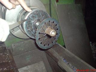

распилил ...Сначала с одного края подрезал чтобы разобрать....снимаем крышку с подшипником жидкости как таковой не было ,только густая вязкая масса ...начал снимать диски...их там много,по всему корпусу муфты...я снял порядка 10 после чего муфта с большим трудом стала ПРОКРУЧИВАТЬСЯ.Замерил расстояние от корпуса до дисков,с учётом того что там их не хватает.Изготовил шайбу от корпуса до дисков,вообщем всё как было,только дисков меньше..с перекурами заварил,чтобы не нагревать особо..Поставил на авто.Муфта работает.Всё как по инстукции,любые проверки проходят.У меня была задача понять если я поставлю карданы с рабочем вискомуфтой ,будет ли грохотать раздатка.
Похоже действительно раздатка накрылась,стуки стали несколько глухие,прохожие теперь не оборачиваютя на улице,мне только слышно..Как чувствовал что не стоит пока новую вискомуфту покупать,не в ней уже дело,а всё что произошло конечно же из-за неё...
Я пробовал на подъемнике провернуть муфту. Вставил две монтировки в крестовины, силами одного человека проворачивается, но очень туго.

Serg812 я пока не собираюсь ставить ни раздатку новую, ни карданы .Всё что с муфтой было сделано ,для того чтобы проверить жива ли раздатка.Ответ есть.Мертва.С карданами...Мне лично задний привод нужен только для того чтобы он подталкнул задние колёса в случае посадки передних и как правило в снегу (мне приходится два раза в неделю преодолевать 10км лесной дороги) .Дача территориально не очень удобно находится,а зимой туда ездить интереснее чем летом.Посмотрим,может передка хватит.Раздатка +муфта стоит 50+25.Этих денег хватит на то чтобы купить старенький УАЗ и поставить на даче для него гараж.Не в восторге я от этого клея долгосохнущего  ,что внутри вискомуфты (чем то состав этого "силикона " напоминает состав ленты на которую мухи прилипают  :D ).Спасибо Tihomirovу,за то что любезно предоставляет мне возможность оперативно отвечать так как мой аккаунт заблокирован.

я её вскрыл тольго для того чтобы проверить свою дохлую раздатку,типа с рабочей вискомуфтой...у меня раздатка с карданами стучит при движении назад с вывернутыми колесами,с такой муфтой стучать стало чуть тише, может на снегу,я не знаю.Я пробовал проверить муфту на машине.Передними колесами пытался заехать в сугроб,чтобы они забуксовали,не получилось забуксовать и я его просто проехал.Надо мной мастера уже смеются....снимите кардан...поставьте кардан...снимите муфту...поставьте муфту...оденьте кардан....снимите кардан...им просто не так это интересно ,как мне.Одному тяжело всё это проверять...Serg812
