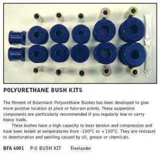

Спорить не стану, тем более, что ты все сам руками потрогал. Ноя заказал в фирменном магазине комплект сайленблоков (правда еще не получил)
Вот фото этого комплекта из 12 штук + 12 втулок
http://i081.radikal.ru/0906/b9/378b34b4f689.jpg
я, честно сказать, сб заказывал по-штучно по оригинальным кодам (других вариантов просто не было тогда). на картинке, если не ошибаюсь, всёже не полный комплект - слева направо: 1-ая пара втулки переднего стабилизатора(их я не менял, придумал приблуду с подкладками), 2-ая пара передние сб передних рычагов, 3-ая и 5-ая пары сб нерегулируемых тяг, 4-ая и 6-ая пары сб продольных тяг. :writing: вот как то так. недостаёт ещё сб регулируемых тяг заднего моста 4 шт. и задних сб передних рычагов 2 шт.
Спасибо, буду разбираться. Потом расскажу.
