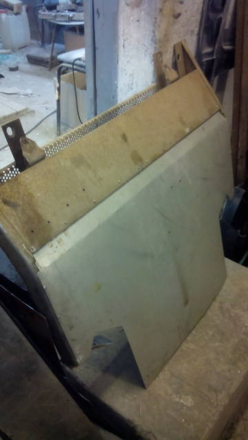

Менял масло ,снял защиту и ужаснулся,хозяин(до меня)не заморачивался ,вырезал кусок плостмассы из защиты чтобы снять фильтр.Меня это не устроило.Вот вырезал из листа дюральки и наклепал.

Это точно, вырвал полностью штатную... повиснув в песчаной колее..
Установил самодельную. 3мм и вдоль с наружи три куска рессоры УАЗ по краям и в центре.ползаю теперь на брюхе не сцу, ни че:D:D:D

Пока проблемма, фотик издох, а от телефона кабля нет. пробовал через сам телефон, чет не получается... Ну там так то все просто, снял пластик, по его форме вырезал лист 3 мм, немного мучений с изгибом, и усе. а рессор просто приложил к защите и где соприкасались приварил

Вот так, но это до приварки рессор, нашел фотку в компе

Неплохо получилось. А посередине выемку под выпускную трубу не делал как на штатной защите, не касается она защиты ?
Нет. выемки не делал. Немного мешала защита датчика 1 передачи. Защита снимается отдельно от алюминиевой рамки.
