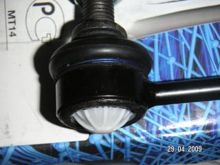

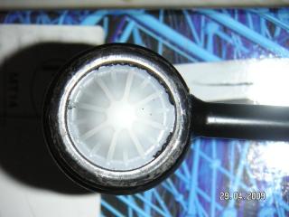

О стойках. Благодаря "стараниям" Экзиста - я оказался со стойками от разных производителей: SIDEM и OPTIMAL.
Впечатления: SIDEM однозначно качественнее. Дороже OPTIMAL-а на 250 р, но качественнее на все 500.
У SIDEM-а и нижний и верхний болт с отверстием под шестигранник (как у родной стойки), у OPTIMAL-а - только нижний.
Резинки, и их крепёж у SIDEM-а - качественнее. Стойка SIDEM - полностью металлическая, а у OPTIMAL-а - в нижней опоре пластиковая заглушка.
Что дальше - покажет эксплуатация. Фото стойки SIDEM-а нет, т.к. она уже установлена. Фото коробок от стоек, и фото стойки от OPTIMAL-а прилагаю.

Грызут меня сомнения, что ОПТИМАЛ - по ходу - перепакованный китай. Особенно об этом настораживает вот эта надпись, криво-косо выбитая на штоке: OPTIMAL GERMANY - типичная китайщина.
Нда... что то я даже засомневался. Ставить их или нет.
