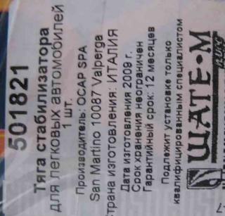

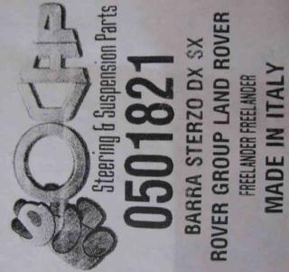

А я вот приобрёл нечто с названием OCAP.
Вот смутило качество сборки. Как думаете, не оторвётся голова в процессе эксплуатации?

Моё мнение: Обязательно оторвется.
1. Сварка очень некачественная
2. Места сварки /св. швы/ неправильные. (инженеры поправят мою мысль)
сдавай это г...но обратно, редкостная кустарщина, поделка какая-то

это добро ОСАР(декларируют сделано в Италии) одновремя взял (благо что есть возможность брать с отсрочкой платежа), итог поставить не рискнул купил оригинал.  Попросил чтоб сделали заrаз не на ОСАР а на LMI , чтоб лежал  на складе рано или поздно будет нужен

Сколько стоит сия деталька?
Я, стойки стабилизатора поперечной устойчивости, меняю каждый год.По этому, если эта деталька стоит 5 коп. я бы рискнул и попробовал поставить...
Эта деталька стоит 20$ за штуку.
И  я попробую рискнуть.

Sergik
ну как OCAP???? поделись
Да нечем особо делится. Я на них только 1200 км проехал. По асфальту.
Не гремят, не стучат. Ничего еще не оторвалось.
Стойки как стойки.

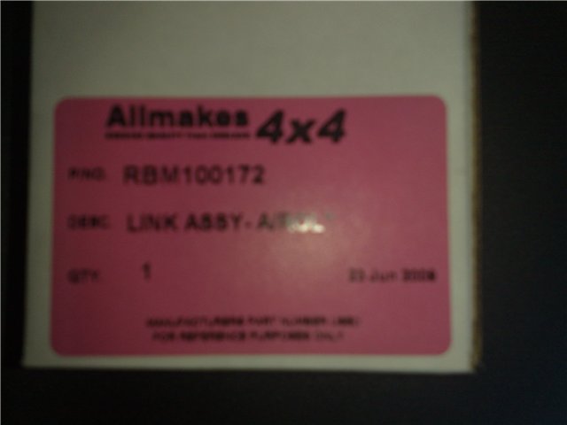

Друзья - коллеги!
Кто знает качество этих стоек? И что за фирма такая? (фотка хреновенькая, тайно снимал) :D
http://i029.radikal.ru/0907/ba/590792f8786b.jpg
основной поставщик неоригинальныйх запчастей на ленд ровер
я себе поставил LMI26996
хотя оригинал упакован и поставляется так
аууу
как там OCAP ходит???
Я брал неоригинал прошлой осенью проехал четыре месяца и выбросил.Весной поставил оригенал и все нормально.
