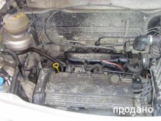

Вывод: на фото правильное расположение патрубков.
Я сейчас смотрел книгу Haynes..так вот на всех рисунках где указано это место (в том числе на двигателях где расстояние между этими шлангами больше чем у нас)
шланги стоят наоборот.Тоесть на фото они стоят неправильно.
101
Фото с чужой машины. Действительно, шланги стоят "крест на крест". Ничего не понимаю :dontknow: . Ведь когда я купил Бегемота, шланги стояли параллельно. На форуме я прочел, что они стоят не правильно, переставил. Появилась проблема заедания дроссельной заслонки в зимний период. Снова поставил их параллельно, проблема ушла. :dontknow:
102
Может это при пластиковой заслонке так?
Можно устроить опрос - заслонка/шланги...
У меня металл/шланги накрест.
103
пластик/шланги накрест  :)
104
У меня металл.
ЗЫ: в посте 56 я забыл написать, что заслонка заедала из-за какой-то гадости неясного генеза, которая была в заслонке (похожая на отработанное масло). Так вот, этой гадости не было, когда я менял шланги местами из положения "параллельно" в положение "крест на крест". И поменяв обратно в "параллельно", она (гадость) больше не образовывалась и заслонка остается чистой. Кстати, смена положений шлангов не влияла ни на что другое (работа двигателя, расход и т.п.). Так до сих пор и езжу с "параллельными" шлангами.

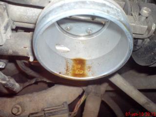

Снял клапанную крышку, промыл маслоотделительные сеточки. Но в ДЗ обнаружил уже не масло, а странного вида субстанцию (фото)
Означает ли это, что дело не только в забитых сеточках? От чего эта хрень могла образоваться?
112
Похоже на эмульсию из масла и охлаждайки. Глянь щуп и крышку маслозаливной горловины - что там?

Сейчас щуп, крышка и заслонка чистые, правда после чистки я и проехал то всего 100 км. В расширительном бачке эмульсии нет, но ОЖ куда-то девается (примерно 100 мл в неделю). До чистки маслоотделителя на крышке маслозаливной горловины были следы белой гадости.
114
Похоже - оно случилось :(
Глянь ещё на цвет выхлопа - не слишком ли он белый?

похоже пробило прокладку ГБЦ :dontknow:
