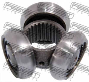

не знаю писал кто или нет, нашел такой трипоид отдельно:
Febest 2911-DIVFLH Шрус внутренний левый
вроде как для 1,8 вроде как 1998-2000 год.
сам поставил в прошлом году вал в сборе (тоже развалился внутр. правый шрус) брал за 4000 с чем-то. сейчас смотрю- 11000  :huh:  думаю поди 2 надо было брать  :D

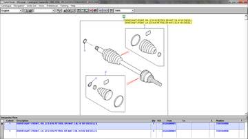

494
RH - правый
http://s8.uploads.ru/t/Sycfq.jpg
495
RH - правый
Спасиб, выручил )

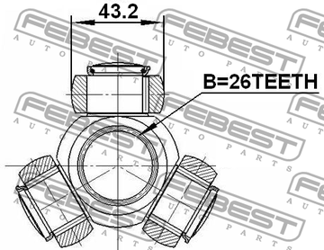

http://s8.uploads.ru/t/A1iXe.png
ТРИПОИД 26X43.2 (VOLVO S60 I 2002-2009) oem #36000530,номер 2716S80T
должен подойти на 2,5 и м47...
http://s8.uploads.ru/t/5gElG.jpg
заказал себе один на пробу...
вот что еще нашел,размеры наши
CT1018F Шрус трипоид внутреннего шруса
Ford Connect 1.8D / Alfa Romeo, Fiat 1.9JTD / 2.4JTD    46307523 Z26 / D43.2 x 14.5 / h22
Отредактировано alex79 (2014-02-08 22:12:34)
