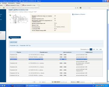

Всем привет.
Применимость смотри.http://s1.uploads.ru/t/CtK5k.jpg
Я правильно понял, тебе нужен внешний  шрус?

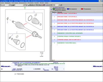

nomid2009 написал(а):
Парни! У кого есть MicroCat, нужен  номер наружнего шруса на 2,5 год 2002.VIN- SALNM22272A372705
Вот,что дает МИКРОКАТ по твоему АВТО
Я так понимаю что для моего бегемотика позиционируется только валы в сборе, а отдельно наружних шрусов нет

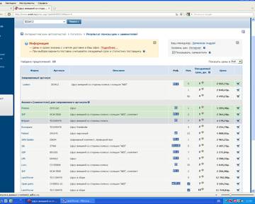

Все что там показано с кольцами АБС (зубчатыми), а у меня уже без кольца стоит.

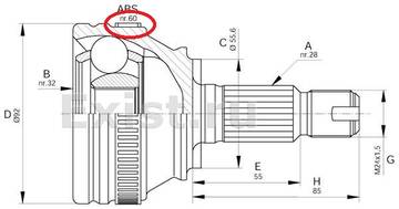

Господи, nomid2009, тебе не угодишь.... на том же сайте Экзиста задай вопрос специалисту по подбору нужного тебе ШРУСа по ВИН-коду примерно так: "аналог артикула CVJ5553.10, только без кольца АВС", на следующий день ответ получишь.
Блин, я уже запутался.......
Применяемость написано 2000-2006

Там кольца не с ЗУБЬЯМИ, а с ПРОРЕЗЯМИ
КСТАТИ если мне не изменяет память - кольцо АВС может быть легко снято с шарнира, т.е. легким движением руки с молотком он превращается в самый обычный ШРУС.
Да и судя по чертежу того же CVJ5553.10
http://s5.uploads.ru/t/VKgyc.jpg
и здесь мы имеем кольцо как отдельную деталь  :dontknow:
ЗЫ, если будет туго сходить - нагрей кольцо направленным факелом горелки или аккккккуратненько надрежь болгаркой или напильником

Pir-ani в посте 468 на картинке указал именно мой VIN, но там позиционируется именно вал с шарнирами под номером 1.
В посте 463 на картинке в применимости моя машинка есть, но смущает описание "наличие кольца ABS" и "количество зубцов 60"
