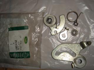

Тоже столкнулся с этой проблемой - загорание оранжевой лампочки HDC  и заедание дроссельной заслонки. Один раз заедание было на 3000 об/мин, второй через 2 месяца на 1500 об/мин (случилось прям перед приездом к ОД :) ). Ладно хоть не на 7000   o.O . На дороге лечится дальнейшим нажатием на педаль (так заедание проходит, по крайней мере у меня) и остановкой у обочины -> выключением двигателя. Если помогает торможение, лучше оттормозится и выключить двигатель, а то может залипнуть и на более высоких оборотах, что намного опаснее.
Так вот, по этой проблеме вышел бюллетень и появился специальный ремкомплект для ДЗ LR014150 - 80$.
Сегодня установил ремкомплект. Разбирали и чистили заслонку, поменяли механику. В заслонке было много масла. По нормам ОД 1.9 н/ч. Фотки поменянного выложу на днях, когда буду снимать кожух постараюсь зафоткать и отремонтированную заслонку. Субъективно повысилась динамика, педаль газа стала более "острой". В общем я доволен :)
По слухам в России у ОД эти комплекты появились недавно, ждали их около года. В экзисте есть.
Отредактировано Kolyan (2009-12-18 21:23:31)
Обещанные фотки замененных частей ДЗ, по крайней мере того, что мне отдали. Еще приемщик говорил, что возможно будут подтачивать с боков пластину заслонки, но точили или нет не знаю  :dontknow:
На второй фотке тоже самое, только перевернуто.
