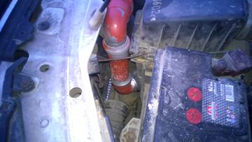

У меня сделано так.http://s8.uploads.ru/t/jZ4iM.jpg
http://s8.uploads.ru/t/9igTd.jpg
http://s8.uploads.ru/t/CM0G9.jpg
http://s9.uploads.ru/t/mYs1e.jpg
http://s8.uploads.ru/t/d23Qz.jpg
Что было с того и собрал. Общий монтаж занял около часа. Что бы всё это демонтировать и установить штатный воздухозаборник понадобится не более пяти минут, впрочем как и при обратном монтаже на следующую зиму :cool:
Испытания прошли при -26. Оценка отлично. Машина прогревается гораздо быстрее, впрочем как и салон :playful:
На основе гофры думаю собрать будет ещё легче. Покупаем заборник воздуховода от классики (ваз 2101-07 новый стоит около 100руб) выгибаем одно ухо и монтируем на крепление кронштейна выпускного коллектора. Далее подводим гофру от нашего установленного чудо заборника или к фильтру сняв штатный воздухозаборник или вставляем в штатный воздухозаборник :flag:
Отредактировано sanek4605 (2014-02-06 15:13:30)

тем не менее вопросы остались- насколько надежна сборка, нет ли опасности что упадет на выпускной коллектор... вроде бы не закреплена верхняя часть системы или мне показалось?
143
верхняя часть как таковая в креплении не нуждается. Хватает нижнего кронштейна. Конструкция так называемая САМОНЕСУЩАЯ. Если есть сомнения в крепеже, то можно каждый стык усилить или саморезом или клёпкой, но я посчитал это лишним, так как всё надёжно держится. На протяжении двух недель экспериментов и проверок конструкция с успехом справляется с поставленной ей задачей. Можно уменьшить конструкцию и сэкономить на материале (если нет халявного, как в моём случае, Потратил около 100руб на некоторые переходы при их отсутствии у наших сантехников на производстве). Как видите на фото, добавочный сигнал мешает уменьшить конструкцию :dontknow: Если кого заинтересовало, постараюсь на выходных снять размеры и всё подробно описать. Если у кого есть какие либо предложения по поводу доработки данной конструкции или её изменения  с большим удовольствием выслушаю :flag:  :cool:
