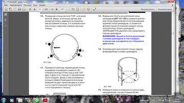

я тут специально в руководство залез, шо-то смущает меня твоя картинка. из чего ты ее взял?
по твоей картинке получается что замок первого компрессионного на одной оси с пальцем :suspicious:  чет сомневаюсь я
в талмуде вот так нарисовано(как ярсай говорит)
http://s4.uploads.ru/t/SQTY7.jpg

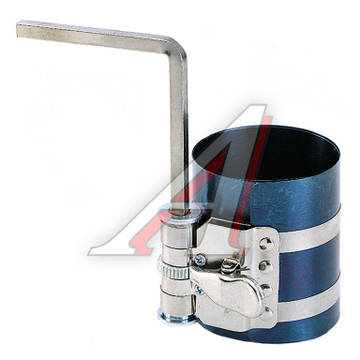

про какую то обжимку гутарит супостат? я все руками в гильзу затолкал.
297
собрать собрал
ну так заводи теперяча ;)
http://s5.uploads.ru/t/Ejyb7.jpg
про эту наверное?
да ты его особо не слухай. вот он собирал с оправкой, и чаво?? пять раз переделывал
опять же пальчиками тактильные очущения очущаются, да и полезно для здоровья
а так то оно конечно да, с ней то удобнее
