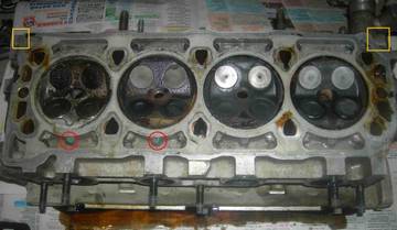

Парни, оказывается я ввёл вас  в заблуждение.. Рейнц наверное всё-таки был невиноват.. :blush:
Когда менял прокладку, то накинул запасную ГБЦ, а старую ГБЦ отложил в сторону, и даже неудосужился  поразглядывать её, из-за сильного мороза.
Сегодня дошли до неё руки, и выяснилось что два канала  ОЖ, которые напротив впуска первого и второго цилиндра, оказались забитыми кусками какой-то дряни, типа герметика (на который многие, в том числе и я сажают патрубки системы охлаждения). :'(
http://s8.uploads.ru/t/sJ8eU.jpg
Думаю что из за того, что циркуляция ОЖ в этих двух цилиндрах была хреновой, температурные деформации могли быть больше чем надо для этих колец (а они и так самые нагруженные из 4-х).  Тапками сильно  не кидать. :D
Какими тапками? :dontknow:
Ты нашел в чем проблема, и признал что допустил ошибку... Это лучшее что может сделать настоящий техник... Поверь это не всем под силу... :yep:
